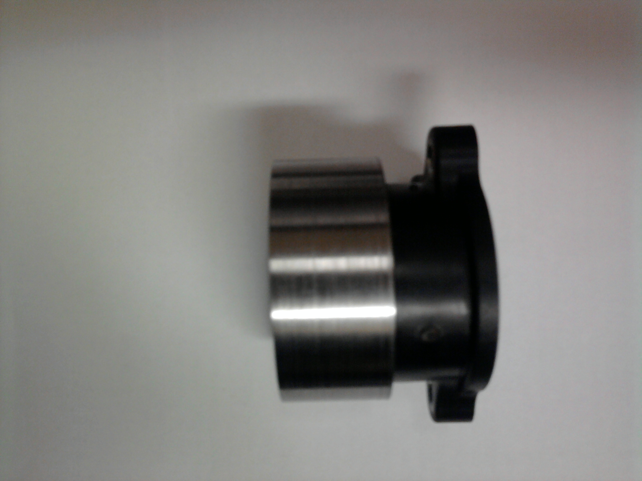

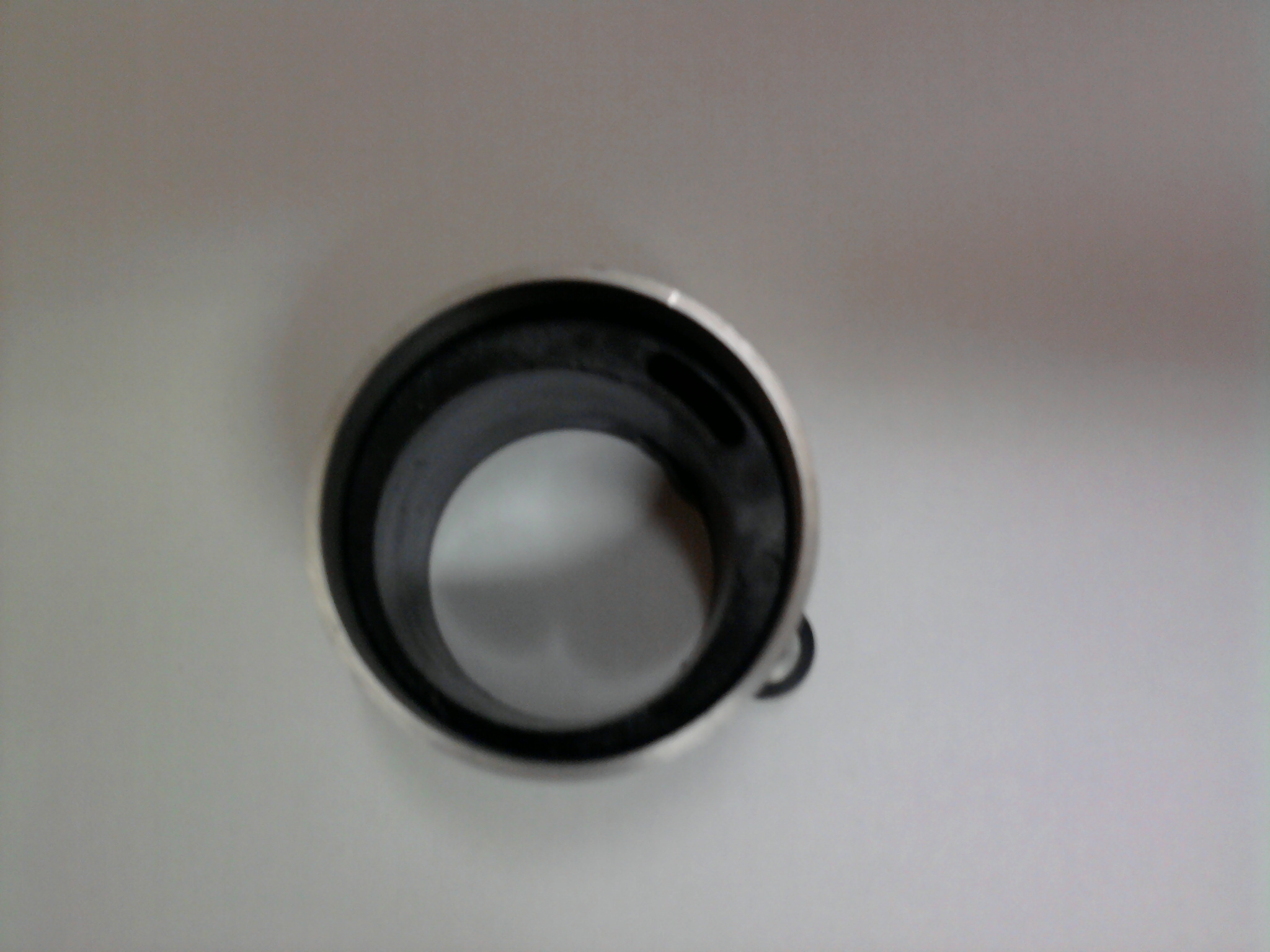

Potrzebujesz takiej tulejki żeby połączyć dolot z airboxem.
53
Odp: XR650R Wszystko o XR, tuning, supermoto, sklepy, czesci, modyfikacje
U mnie nie ma jak do gaznika tego zamocowac, musialbym na obejme
54
Co ty gadasz. Zakładasz na intake bell, na silikon lub klej do szyb.średnica wewnętrzna tulejki musi być po prostu taka jak największa średnica zewnętrzna na intake bellu.
Nie ma takiego czegoś że się nie da lub nie pasuje, trzeba usiąść zastanowić się.

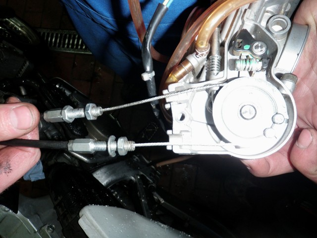

Mam jeszcze problem z linkami, oryginalne hondy sa za dlugie, kupilem linke i rollgaz od RMZ. Gaznik pochodzi wlasnie z tego motocykla. Niestety rollgaz jest bez calej obudowy, w hondzie wejscie mam na gwint, tu jest luzno. Ktora obudowa rollgazu bedzie jeszcze pasowala ? Moze drz 400 ma taka sama ?
56
ja bym chyba próbował skracać oryginalne, zwłaszcza że skrócić to nie problem.
57
tez o tym myslalem, ale nie mam pewnosci ze gaznik bedzie pracowal dobrze, a wtedy zostalbym bez moto....

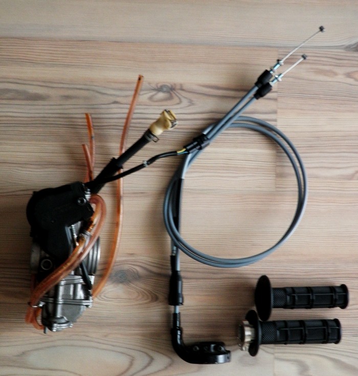

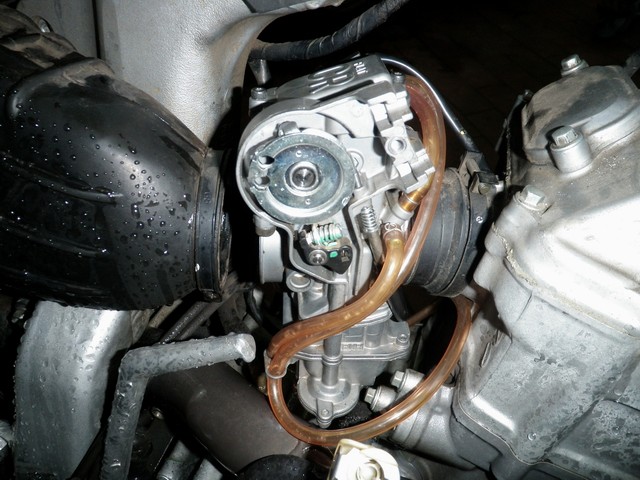

Mam juz caly komplet, w zalaczniku fotki. Poki co zalozylem przelotowy gaznik i mimo ze w swojej mam wydech otwarty to musze powiedziec ze zamiana wyszla na plus. Moto dostalo kopa z dolu, lepiej reaguje na gaz i jest duzo bardziej elastyczne.
