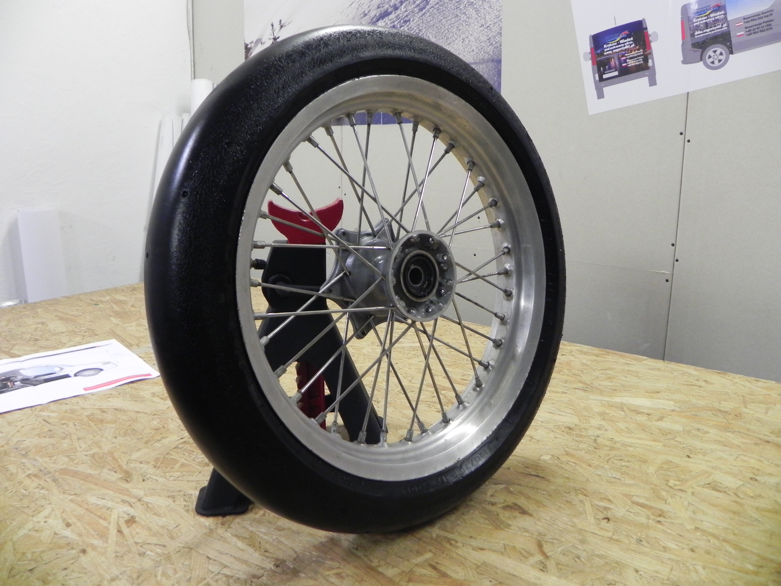

Moim zdaniem felga o szerokości 2,5 cala nie nadaje się do SM. Chyba że jest to motorower. Odpowiednim rozmiarem jest felga 3,5 calowa na przód i 4,25-5,5 cali na tył.
no własnie jest to 125 :P a jak wzialbym 3,5 to mialbym szersza niz z tylu i zas problem...

2,5" to trochę za wąsko nawet jak na przód.

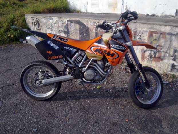

Z exc 400 dostałm zestaw supermoto w gratisie ale jakiś garbaty z przodu 2,5 tył 3,5 muszę przez zime pochytaś. Tył dam na przód, nowy 4,5 tył dokupie malne wszystko na czrno i jakoś bedzie wyglądzło.
Choć polatałem troche na tym co mam i biedy nie było
