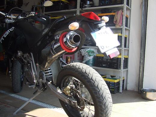

ja zmontowałem sobie coś takiego:
27
Odp: crash pad na wydech
mrowka napisał/a:
To jest przewód gazowy propan-butan?
Powiedz mi nie topi Ci się na tłumiku czy coś?
28 Ostatnio edytowany przez mrowka (2010-08-12 19:41:45)
hacker33 napisał/a:
mrowka napisał/a:
Dokładnie jest to proponowany wąż propan-butan gaz ziemny zakres pracy wedlug producenta to od -30°C do +70°C . niestety nie dokońca sie sprawdza ostatnia obejma przytapia się , druga jakoś daje rade, ale szału nie ma.
Obecnie szukam innych rozwiązań - w dzisiejszych planach jest założenie węża z aukcji [url]http://allegro.pl/item1175605162_waz_silikonowy_czerwony_5mm_x_10mm_x_212mm.html[/url] - 25 zl za 62 cm temperatura pracy do 180 stponi.

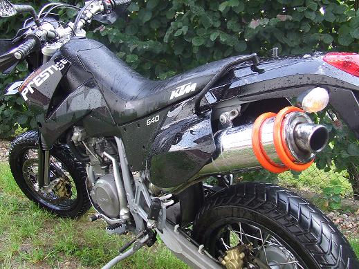

dzisiaj wygląda to tak:
30
mrowka napisał/a:
kurcze....wygląda jak miód malina
